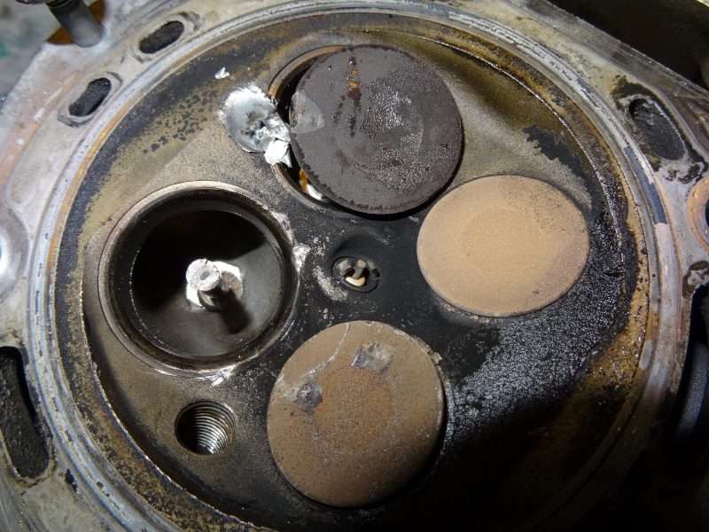

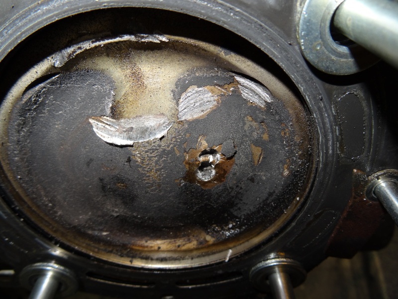

Message  Pascal le Mer 26 Mar 2014, 21:07
Plus de dégâts que prévue…
Dans la bataille, une tulipe de soupape à cassé.
Piston HS, culasse HS.
C'est dommage, j'aurai bien voulu voir jusqu'où était capable ce moteur. Dans 3 ans son compteur aurait doublé…
Le reste est nickel ! Les traces d'usinages sont visibles dans le cylindre, les patins de chaine de distrib sont comme neuf. Vraiment dommage…

Re: Le "Feu" vu par Gilera
Message  NORGE65 le Jeu 27 Mar 2014, 01:23
Masculin Nbre messages : 2882
Message  Pascal le Jeu 27 Mar 2014, 20:24
Oh put..n ! J'avais pas vu ça moi…  affraid
Ca change tout !
Merci du tuyau, j'étais partis pour un moteur complet… Mais avec la rancoeur de ne pas pouvoir emmener ce moteur au bout  Twisted Evil
J'ai appelé pour la culasse qui est à Grenoble : C'est bien une double allumage, le gus m'envoie des photos complémentaires. Elle m'intéresse bigrement.
Elle plus un piston neuf, plus 3/4 joints et roule ma poule.
Ca devrait encore le faire pour 75000km  Twisted Evil

Message  Pascal le Ven 28 Mar 2014, 19:51
J'en profite d'être connecté…
Bon le cylindre est HS (photo à venir)
J'ai réservé le cylindre, culasse, echappement dans le 13.
Message  Pascal le Sam 29 Mar 2014, 09:37
francis83 a écrit:La rectifieuse était pas d'aplomb!!
Je pense plus à la tulipe de soupape baladeuse…
Vraiment mal placé, quazi parallèle au segment et en haut là ou la vitesse du plston est au mini. Perpendiculaire aux segments et plus bas je laissais.
Masculin Nbre messages : 2975

Message  NORGE65 le Sam 29 Mar 2014, 14:46
tu as le segment qui monte aussi haut, parce que s'il est juste en dessous ça va le faire.
Vu les traces, cela donne l'impression que le coupe feu est 2/3 mm sous le pèteu c..
Message  Pascal le Sam 29 Mar 2014, 19:33
NORGE65 a écrit:tu as le segment qui monte aussi haut, parce que s'il est juste en dessous ça va le faire.
Ben, j'ai regardé tu penses !
Eh bien non, le PMH du segment est 2 à 3 mm plus que que la marque…
