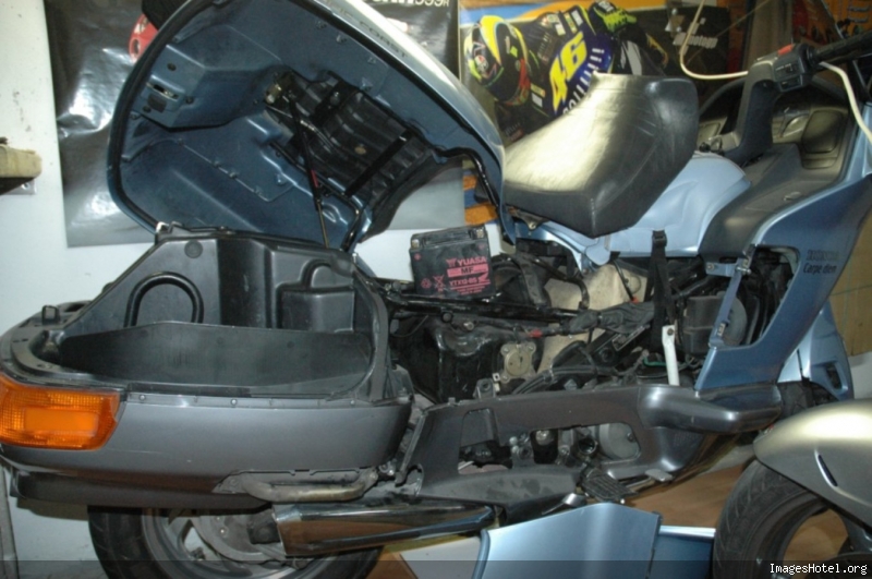

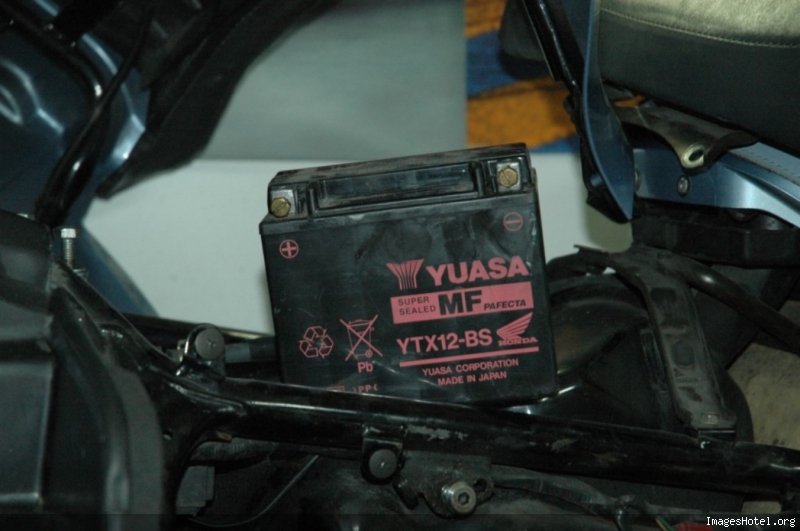

Message  jpr32 le Mer 22 Fév 2012, 13:15
Un PC2012 çà se prépare longtemps à l'avance, je commence par la batterie :
Là c'est la batterie de la PAN, tout va bien docteur "12 - 7 de tension" les deux voyants sont au vert
La çà se passe moins bien pour la PC
"2 de tenssss" les voyants du chargeur ne s'allument même pas !
Démontage pour la sortir, ce n'est pas comme sur une voiture ! ce n'est pas juste ouvrir le capot, desserrer les boulons et sortir la batterie !
Voila les références, y plus qu'a aller sur internet et la commander.

Dis moi pas que tu as laissé ta moto (PC) entreposée dans ton garage depuis mai 2009 sans mettre la batterie en charge tout les 1 mois ou 2 ?
Si je faisais ça avec les RD, mon budget annuel batterie serait plus important que le budget essence…
Si, si, je te le dis !
Même pas mis une seule fois en charge depuis mai 2009 !
Bon, aujourd'hui je change la batterie, mais 1 batterie tous les 3 ans c'est pas exagéré !
Et en plus le frangin va partir avec une batterie neuve : tranquilité d'esprit ( et puis j'ai pas envie de pousser !)
