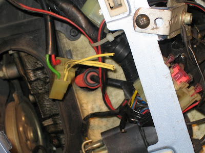

tout ce que je t'ai dit est un raisonnement qui considère que bien sûr tu n'as aucun fil de coupé entre le régulateur et la batterie ,que ta connectique est propre sans oxydation qui empècherait le courant de passer . Si tel était le cas ,tu mets nickel le connecteur et tu recontroles . pale

Pour le coupe circuit il y a les deux écoles .Par contre pour démonter la batterie c'est évidemment le – que l’on démonte en premier comme l’a dit Francis .
Lorsque je faisais pas mal de raid 4X4 dans les différentes préparations de voiture que j’ai pu voir ,tous les coupe-circuits automatiques en cas de retournement de voiture étaient branchés sur le + pour éviter le feu en cas de court circuit . Je supposais qu’en cas de forte déformation de la voiture ,le risque serait qu’un bout de la carrosserie touche le moins et que la batterie explose . Les coupe circuits automatiques isolent le + sur la batterie .
C'est le schéma homologué FIA

Tant que tu es dans le contrôle regarde si quand ton connecteur est branché sur le régulateur et que le moteur tourne tu devrais mesurer plus de 12 Volt entre les fils vert et rouge et cela devrait monter en accélérant (les prises du contrôleur doivent être difficile à passer ). Ces deux fils sont ceux qui chargent la batterie (entre autre suivant les machines ) .si tu n’as pas plus de 12 v c’est certainement pas le câblage et il y de tres fortes chances que le régul soit fumé. Il faut que tu contrôles la production du stator . Attention courant alternatif .

Salut Patrick
Je viens de tester le regulateur :
moteur coupé : 14,1 V a la batterie, moteur tournant : de 14,42 a 14,52 v au ralenti. En accélérant pas de changement. Par contre, voltage un peu instable de 0,10 v. Un peu d'instabilité
moteur 4000 tours : toujours 14,52 volts environ. Allumage codes puis phares et puis ventilo :
au premier essai : 13,12 volts avec des variations entre 12, 92 v et 13,50 volts suivant l'allumage les uns apres les autres appareils et ce jusqu'a 4000 trs maintenus.
au second essai : variation de 14 volts a..... 9,5 maxi avec tout l'attirail, la baisse intervient surtout a 4000 trs. Pas de stabilité, ca bouge tout le temps.
test a la broche regulateur, stator (fil rouge et vert) moteur tournant : 15,52 volts meme en accélérant.
J'ai pas eu le temps de tester le stator, je dois recuperer le gosse a l'ecole. Et la météo 'a empéché de presenter la brelle a l'electricien auto. Donc je vais tester ca demain.
NB : pour les fils jaunes : le cable rouge du multimetre sur la broche de connexion et le noir sur le cadre ?? (avant que je fasse une connerie : moi pas etre fortiche en electricite mais je m'améliore).
Avec ces infos si j'ai bien compris le regul doit deconner. Reste a voir le stator

Message  NORGE65 le Ven 29 Jan 2010, 17:03
Le voltage est cohérent .Mais je ne comprends ,tu as écrit plus haut que le voltage ne bougeait pas quand tu accélérais .C’est pour cela que je te disais de contrôler sur le connecteur . C’est étonnant que tu trouves 14.5V moteur au ralenti ,à moins que ta batterie sorte du chargeur .
Pour les fils jaunes ,non non tu contrôles les fils entre eux . On dira le fil 1 le fil 2 et le 3 .
Il faut tester les phases entre elles , connecteur débranché et moteur tournant . Courant alternatif .
1 Pour commencer le fil rouge du multimètre sur le 1 jaune et le noir sur le 2 jaune tu notes la valeur .normalement aux alentours de 74 V
2 Fil rouge sur le jaune 1 et noir sur le jaune 3 tu notes la valeur .
3 Fil rouge sur le jaune 2 et le noir sur le jaune 3 tu dois trouver les mêmes valeurs avec un régime moteur bloqué par exemple à 4 000 trs .
4 Moteur éteint connecteur toujours débranché multimètre en position ohm mètre , son fil noir à la masse et le rouge sur le jaune 1 puis le 2 et le 3 tu dois trouver à chaque fois que le courant ne passe pas .
Si cela n’est pas comme ci dessus ton stator est défaillant .
C'est beaucoup 14,5 volt moteur éteint .
